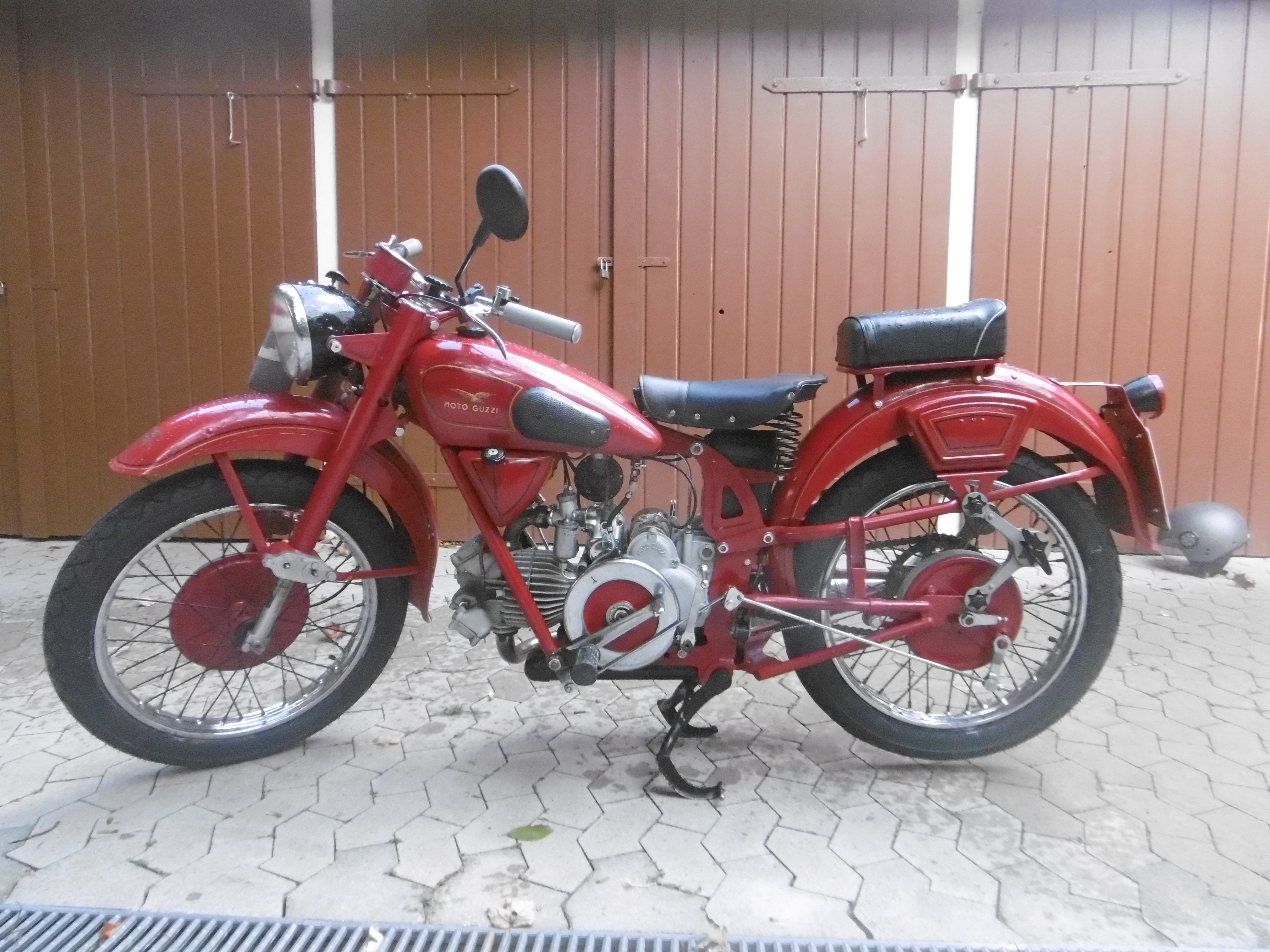

Zitat von Rares auf Raedern am 8. April 2021, 10:06 UhrHallo,
ich möchte die Kupplungsscheiben meiner Airone erneuern. Kann mir jemand kurz die Demontage beschreiben - ich finde nirgendwo eine Anleitung, und nur die Explosionszeichnung gibt den Weg nicht vor....
Danke, Dieter
Danke, Dieter
Hochgeladene Dateien:Zitat von Bergadler am 10. April 2021, 8:31 UhrHallo Dieter,
Ein deutsches Werkstatthandbuch gibt es unter https://falcone-club.de/downloads-fuer-schrauber/ für die Falcone. Die Technik ist für die kleinen und grossen Einzylinder sehr ähnlich. Für die genauen Daten findest du für dein Modell die italienischen Originale unter https://www.rpw.it/Files/Guzzi_Airone%201956%20-%20Manuale%20di%20officina.pdf oder unter http://guzzitek.org/d/accueil_d.htm.
Viel Erfolg Bernd
