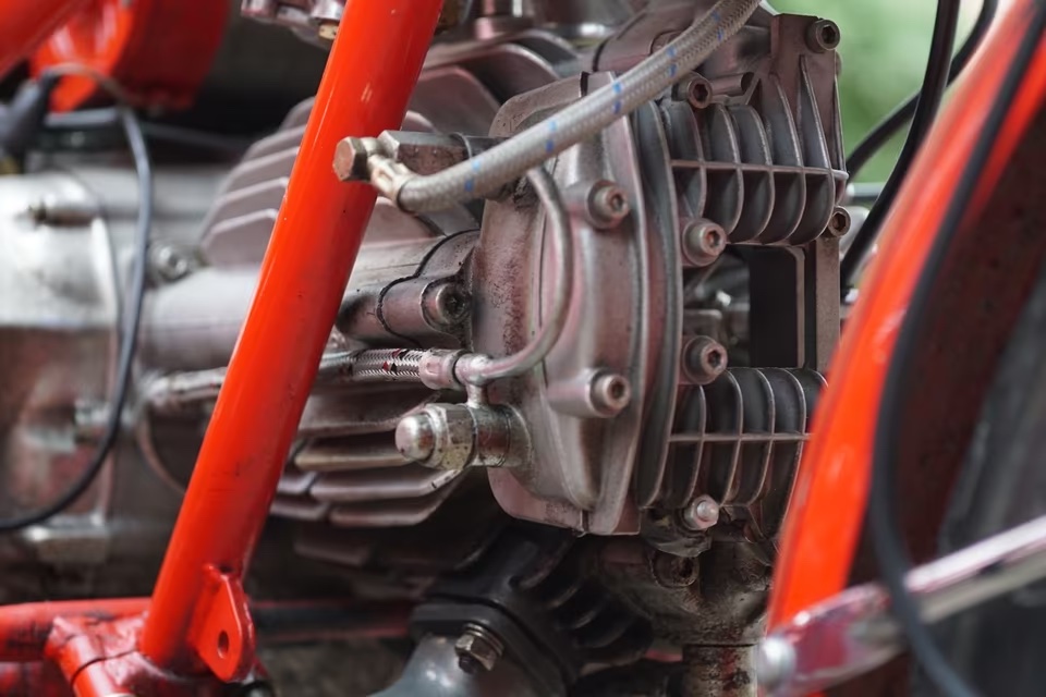

Zitat von MarcusG2 am 31. Juli 2026, 12:28:26 UhrNachdem ich es hinbekommen habe Bilder anzuhängen, habe ich noch ein paar Fragen.
Die NF tropft ein wenig aus dem Vergasen und der Ölschraube am Zylinderkopf.
Ist das problematisch oder einfach mit neuen Dichtungen zu beheben?

Zitat von nofu am 31. Juli 2026, 13:33:07 Uhrhallo marcus
mach bitte mal fotos von dem ges. motorrad mit boot
und motor nr. und fahrgest.nr.
mit der nr. vom dymo starter ist net viel anzufangen
die undichte leitg. lässt sich mit neuen dichtungen oder leitung abdichten

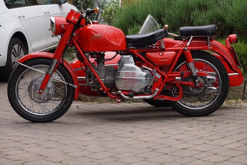

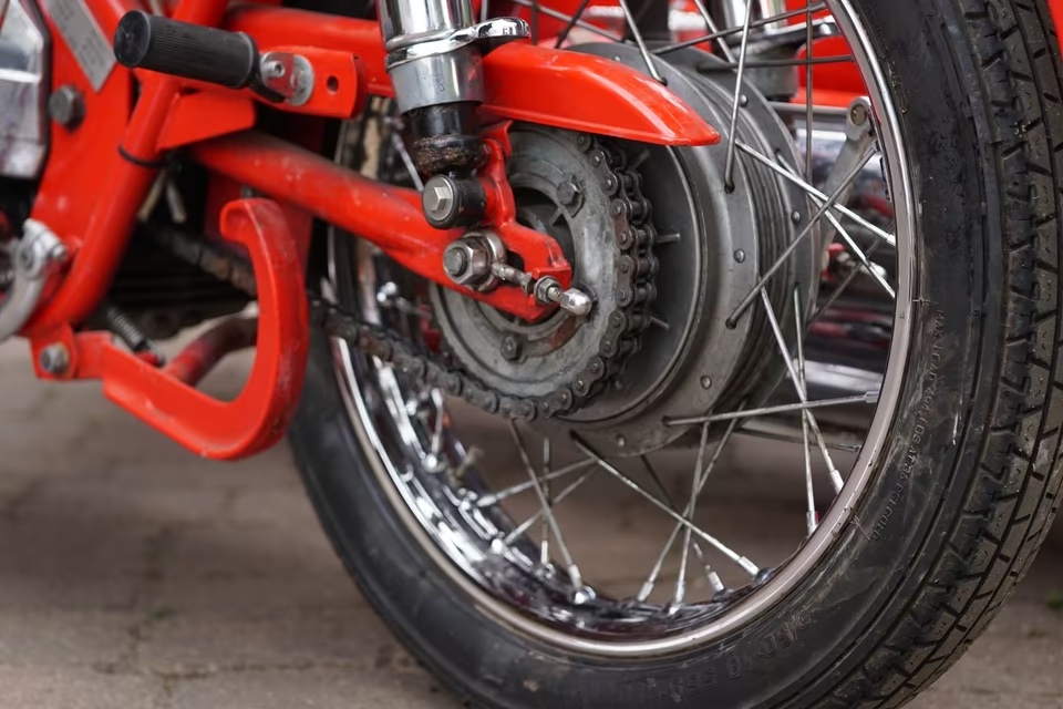

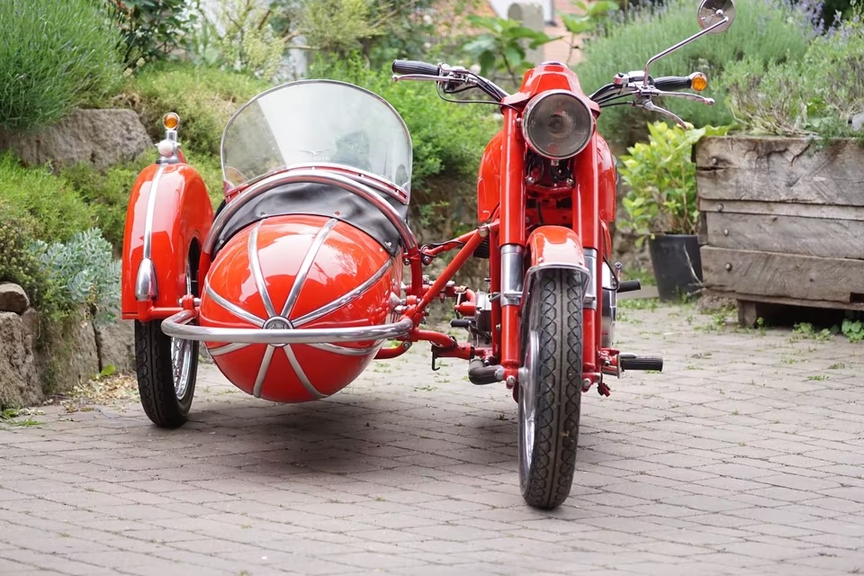

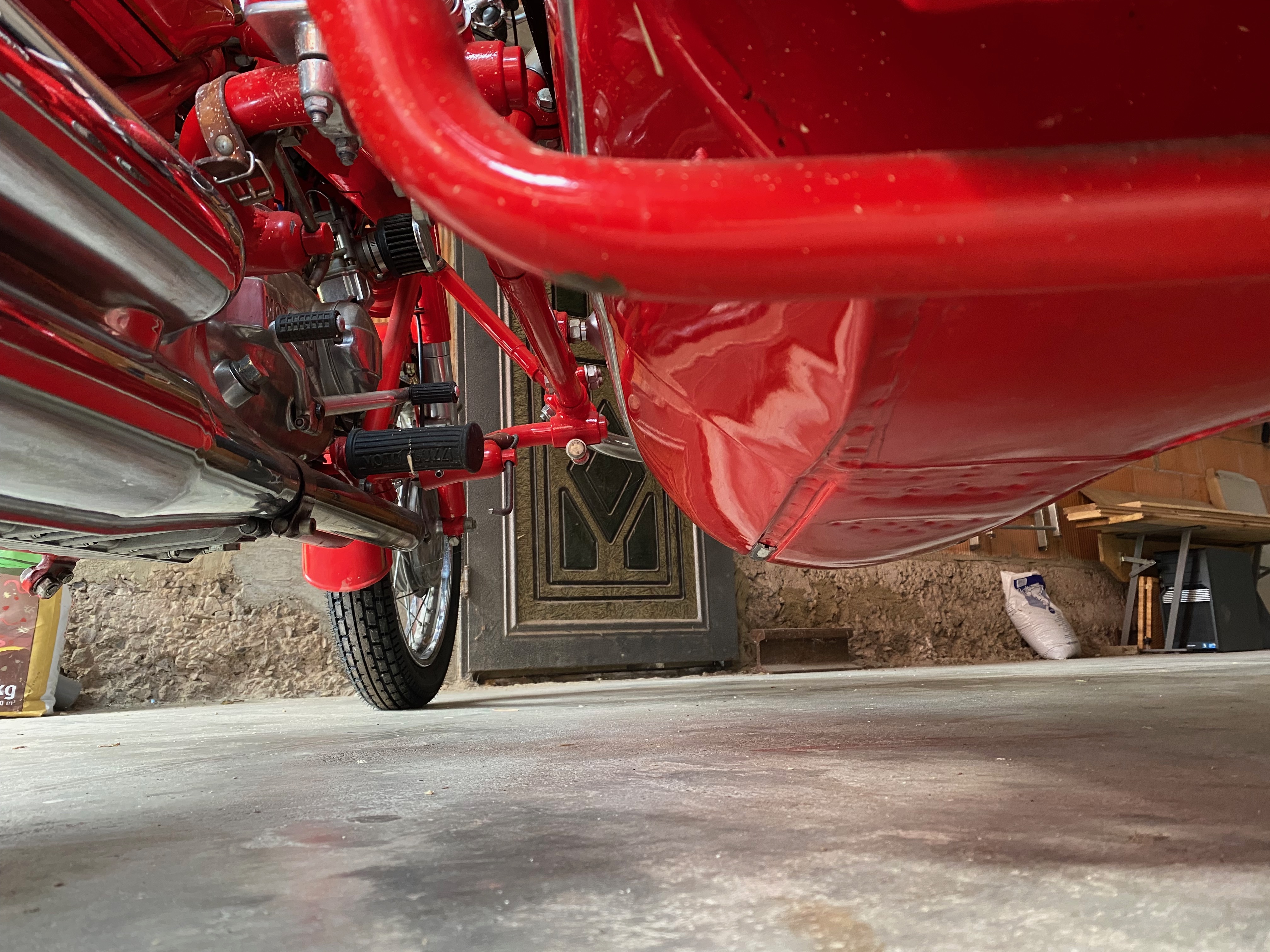

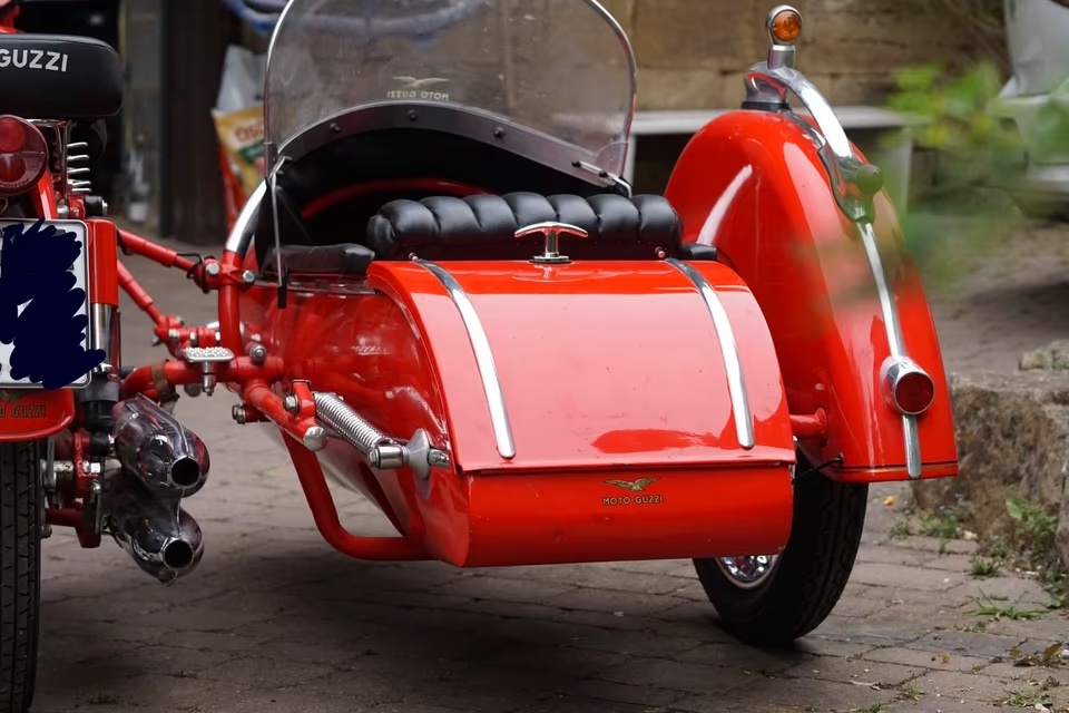

Zitat von MarcusG2 am 31. Juli 2026, 14:01:04 UhrHallo Norbert,
der Motor läuft ruhig. Ich habe die NF im kalten Zustand gestartet. Lief ohne Probleme mit Choke an und nach 30 Sekunden, konnte ich den Choke rausnehmen (hatte 20 Grad). Schaltung war nicht hackelig.
Gesamtzustand für mich gut. Kein Rost, außer Flugrost an den Felgen und der Falz am Auspuff. Tank ist innen Beschichtet. Beim Rausschieben habe ich mir den Boden angesehen. Nur ein paar Tropfen Öl auf dem Boden. Kommt wohl von der Lecken Leitung.
Was gemacht wurde, konnte er auch nicht sagen, da er es als Spaßmobil von einem aus dem Nachbarort vor ein paar Jahren selbst gekauft hat.
Das mit dem Ölfilter und der Zusatzleitung kenne ich leider nicht. Müsste ich bei einer zweiten Besichtigung mal danach sehen. Worauf ist da zu achten?
Hier mal Bilder auf zwei Nachrichten aufgeteilt.
Danke bis hierhin.

Hochgeladene Dateien:Zitat von peterle am 31. Juli 2026, 15:28:30 UhrHallo Marcus.
Den alten Post hatte ich auch gesucht und mich gewundert, warum er gelöscht worden ist.
Vom Zustand her ist die NF laut den Bilder eine solide Restauration aber der Motor ist bei einem Gespann das wichtigste am ganzen Motorrad, weil dieser Thermisch sehr gefordert werden muss.
Wie auf den Bildern zu sehen ist, hat der Motor die Zusatzölleitung zum Einlassventil, aber wurde auch der Kopf auf den leichteren Ventiltrieb umgerüstet ? Wurde die Leistung gesteigert. Wurde die Übersetzung zum Gespannbetrieb angepasst.
Für mich sind noch viele Fragen offen ,was den Motor angeht und 52000 Km sind schon eine Menge.
Auch mit dem Verkaufspreis könnte ich mich nicht anfreunden.
Mehr kann ich bis jetzt auch nicht sagen und eine vor Ort Besichtung nach Schwäbisch Hall ist für mich zu weit entfernt.(200 Km einfacher Weg).
Muss es eigentlich ein Gespann sein.
Solo NF`S sind auch einige Inseriert.
Ich kann dir auch die Internetseite www.guzzitreff.de empfehlen. Da gibt viele Infos und Tipps zur nuovo Falcone.
