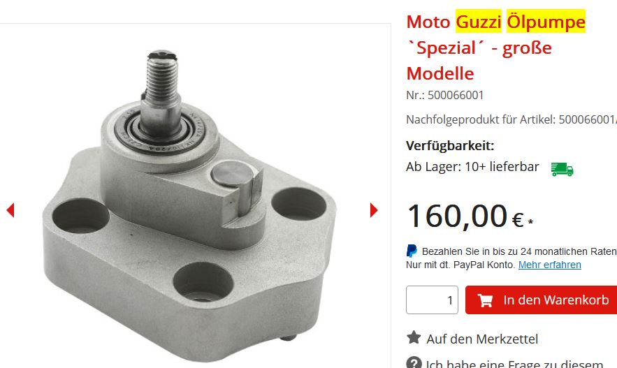

Zitat von Marcellus am 2. Juni 2026, 16:29:01 UhrSali zsamme
Meine Nuovo Falcone hat ca 75 000 km drauf .
Hatte eine Blockade des Pleuels .
Möchte die Ölpumpe der grossen Guzzis einbauen .
Wer oder wo bekommt man denUmbausatz ?
Kann schrauben aber Umbausatz geht nicht .
Könnt ihr mir helfen ?
Vielen Dank Marcellus
Sali zsamme
Zitat von nofu am 2. Juni 2026, 21:09:12 Uhrhallo marcellus
schau mal hier
https://www.guzzitreff.de/forum/thread.php?board=0&thread=246&page=5
da ist viel beschrieben
ich hab auch das gleiche projekt
ich verwende die ölpumpe von stein dinse
dann wüssen die befestigungsbohrungen geändert werden
dafür baut ein kollege gerade eine bohrvorrichtung
und du brauchst einen konus adapter für das nf-zahnrad
wenn du etwas teit hast kann ich dir gerne weiter helfen
gruß norbert
