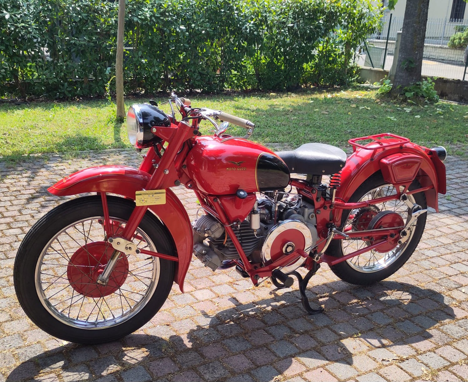

Briefkopie Falcone turismo baujahr 1960
Zitat von guzzi-hagi am 16. Juli 2025, 10:05:52 UhrFür die Erstzulassung unserer frischimportierten Falcone Turismo Baujahr 1960 suchen wir eine Briefkopie eines in Deutschland zugelassenen Exemplars.
Ist die Nachrüstung mit einem Tachometer für die Zulassung erforderlich?
Gruß Andreas
Gruß Andreas
