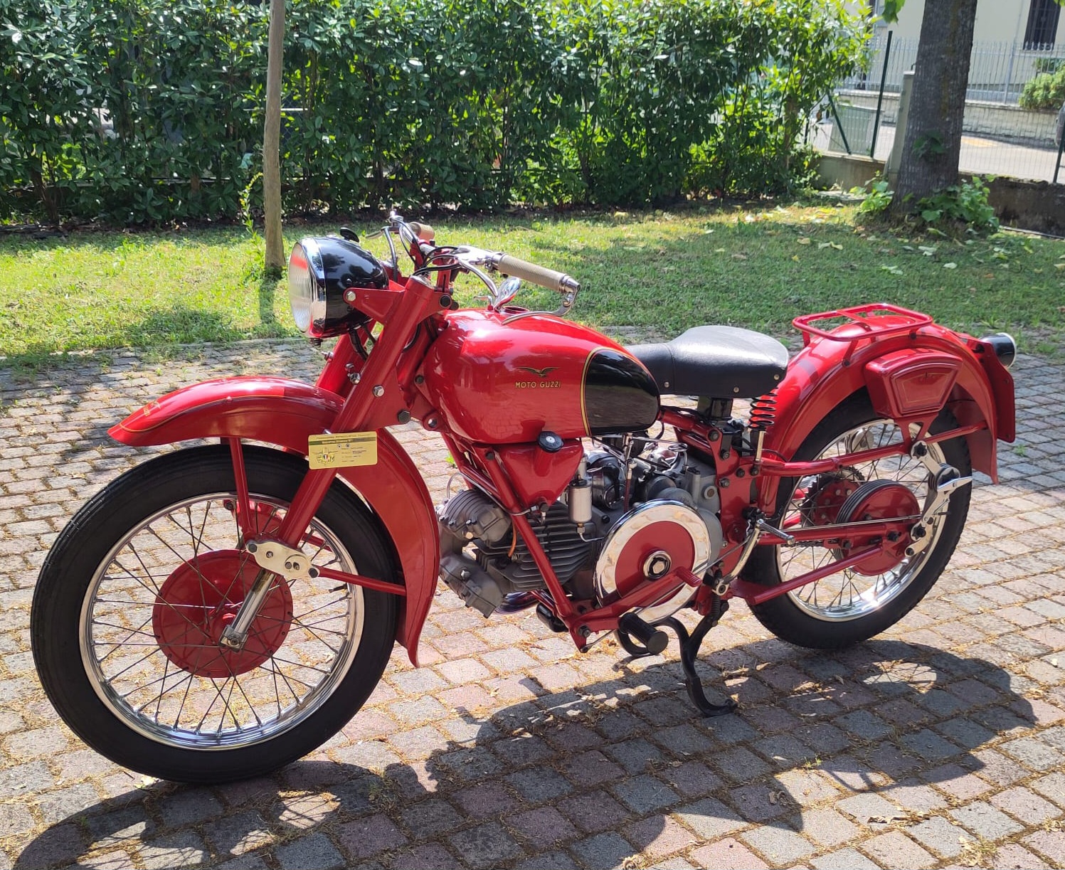

Zitat von guzzi-hagi am 18. September 2025, 8:44:25 UhrWir haben eine Falcone Baujahr 1960 aus Italien importiert und wollten nun eine Einzelabnahme bei der DEKRA durchführen lassen. Wir haben das Dokument der GUZZI STORICO aus dem hervorgeht, dass das Motorrad am 23.11.1960 hergestellt und am 05.12.1960 an das Ministerio degli Interni di Roma verkauft wurde.
Erstzulassung ist jedoch laut CARTA di Circolazione der 08.03.1979.
Die DEKRA verlangt nun die Nachrüstung mit Blinkern. Keine Blinker keine Abnahme.
Der freundliche Hinweis des Sachbearbeiters war, dass Ochsenaugen reichen würden.
Unser Einwand auf den konstruktiv speziellen Lenker der Falcone wurde mal eben ignoriert.
Könnt Ihr bitte mit Euren Erfahrunswerten behilflich sein ?
Gruß Andreas (Guzzi-Hagi)
