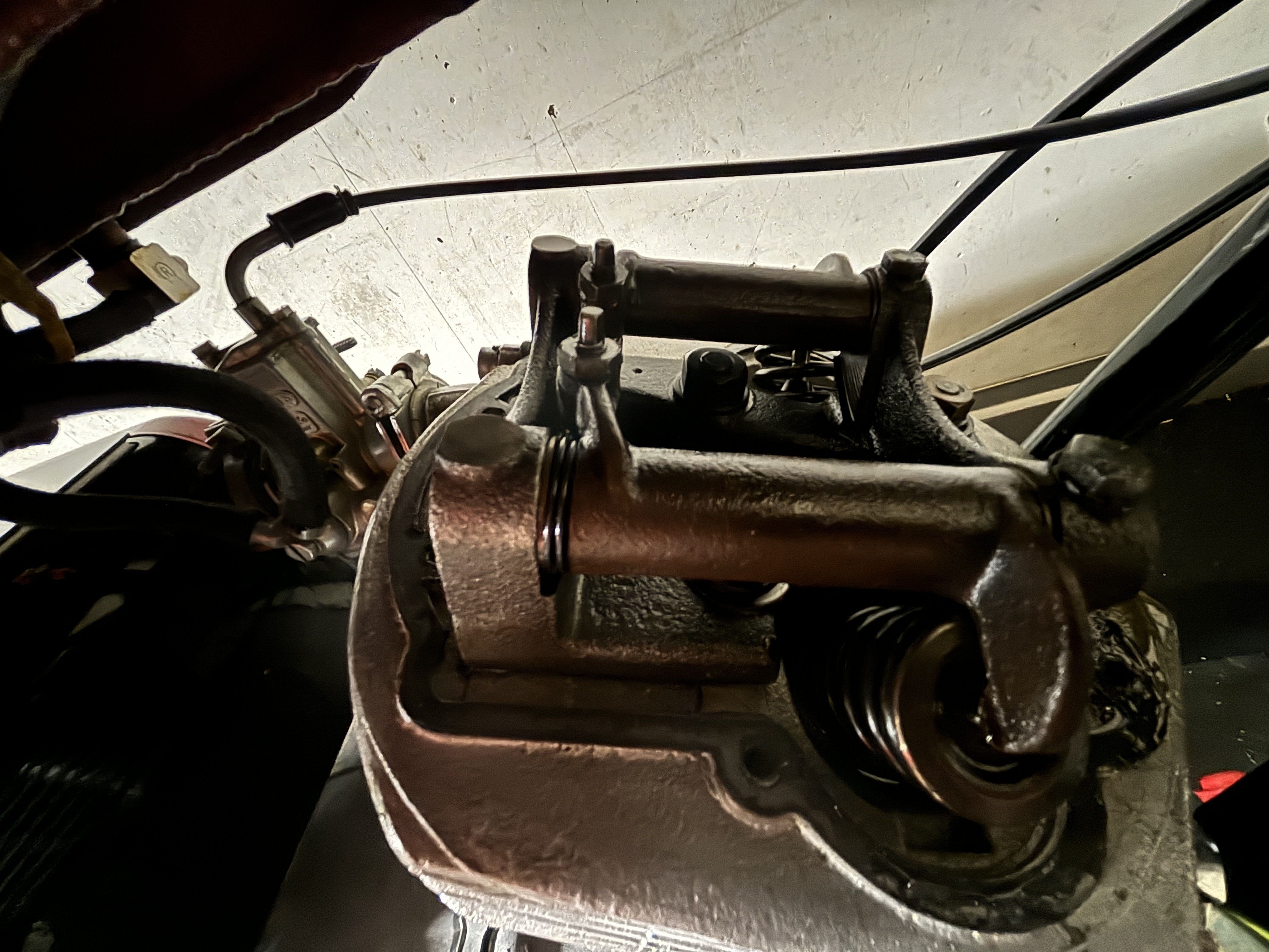

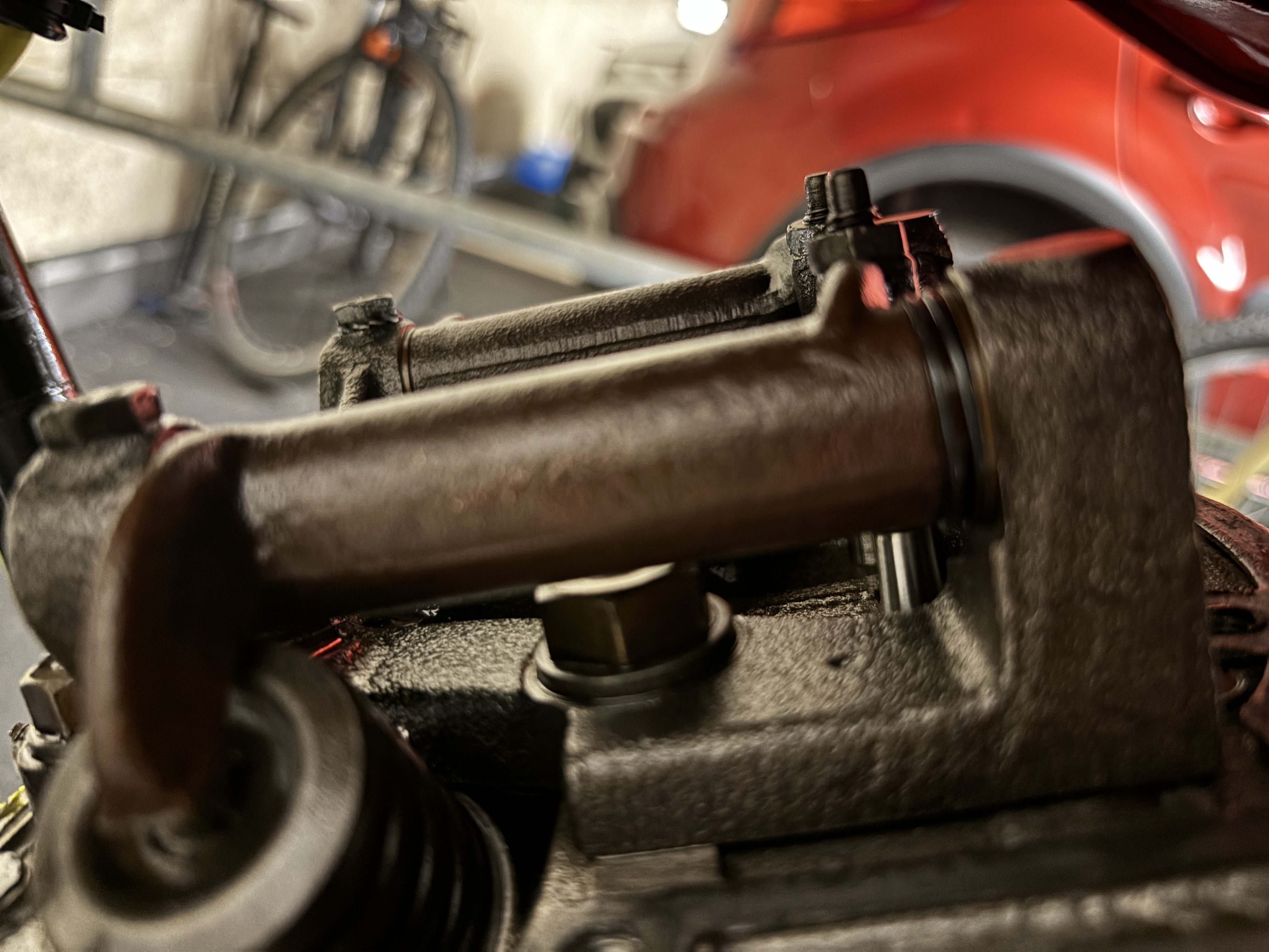

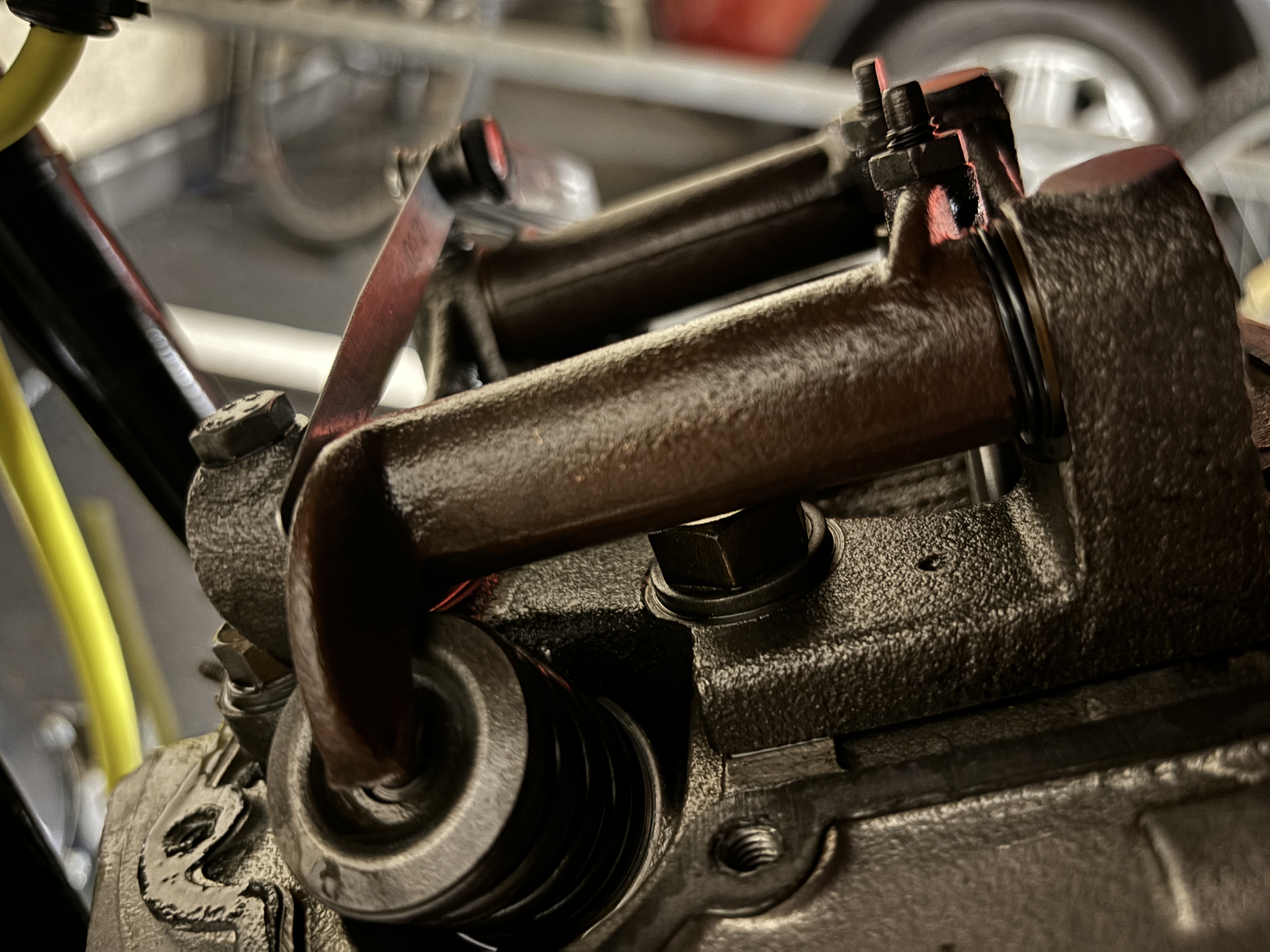

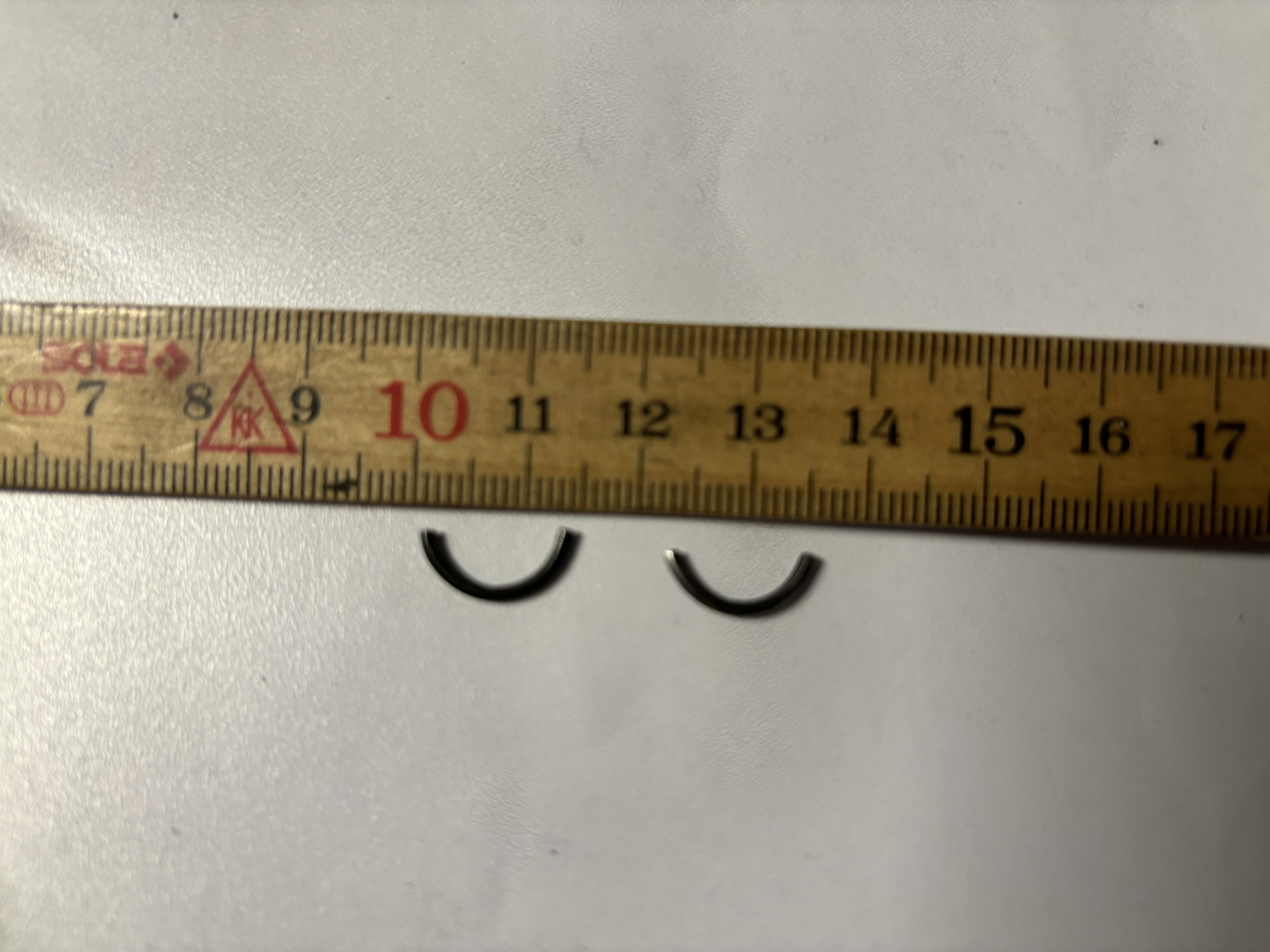

Zitat von Galletto1955 am 13. August 2024, 19:21:41 UhrHallo in die Runde,
ich wollte heute bei meiner Stornello 125 5 Gang das Ventilspiel kontrolieren und als ich den Ventildekel geöffnet hatte sah ich 2 Kleine Metallteile(rund/halbmondförmig). Leider weiss ich aber nicht woher die kommen. Ich hoffe mir kann jemand weiter helfen.
Fotos sind im Anhang
Hallo in die Runde,
Zitat von peterle am 14. August 2024, 18:16:10 UhrHi.
Vielleicht eine U-Scheibe vom Ventildeckel. !!!!!!!!
oder Distanzring !!!!!!
Musste mal die beiden Hälften zusammenlegen ,ob sie zusammen passen...
dann mal den Teilekatalog studieren.
Hi.

Zitat von Stoltoguzzi am 26. August 2024, 8:30:08 Uhrev. ein gebrochener Halteclip der Ventilführung?

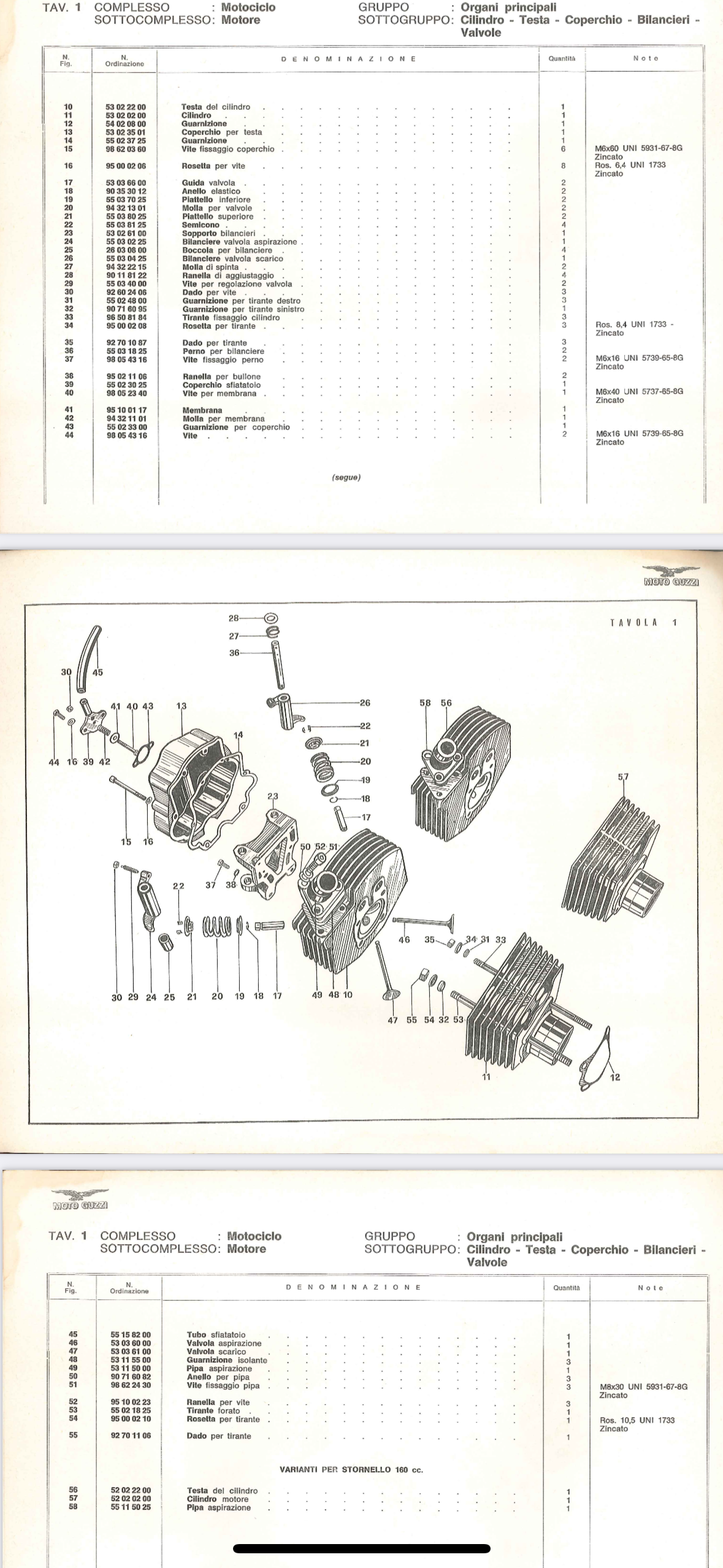

Zitat von Galletto1955 am 27. August 2024, 16:19:40 UhrHallo,
Weisst du vielleicht welche Position das ist?
Flo
Flo
Hochgeladene Dateien:Zitat von sandklaus am 27. August 2024, 16:44:31 UhrPosition 18, ( Halteclip der Ventilführung ,wie der Stoltoguzzi weiter oben schon schreibt)
Gruß Klaus
Gruß Klaus

Zitat von Wolfgang am 29. August 2024, 7:41:43 Uhrbin auch sicher das es die Nr. 18 ist, um es zu prüfen musst Du die Ventile raus nehmen, der Clip sitzt unter dem unterem Ventilteller, es ist der Anschlag für die Ventilführung, ich für mich würde nichts machen, es gibt ne Menge Motoren die keinen Bund oder Clip haben als Tiefenbegrenzung an den Führungen.
Wolfgang
Wolfgang
Zitat von Galletto1955 am 30. August 2024, 7:24:08 UhrZitat von Wolfgang am 29. August 2024, 7:41 Uhrbin auch sicher das es die Nr. 18 ist, um es zu prüfen musst Du die Ventile raus nehmen, der Clip sitzt unter dem unterem Ventilteller, es ist der Anschlag für die Ventilführung, ich für mich würde nichts machen, es gibt ne Menge Motoren die keinen Bund oder Clip haben als Tiefenbegrenzung an den Führungen.
Wolfgang
Hallo Wolfgang
Hab mir jetzt den Ring auf Stein-Dinse angesehen und das ist genau der den ich gefunden habe.
Dann würdest du den Ring einfach weg lassen?Lg Flo
