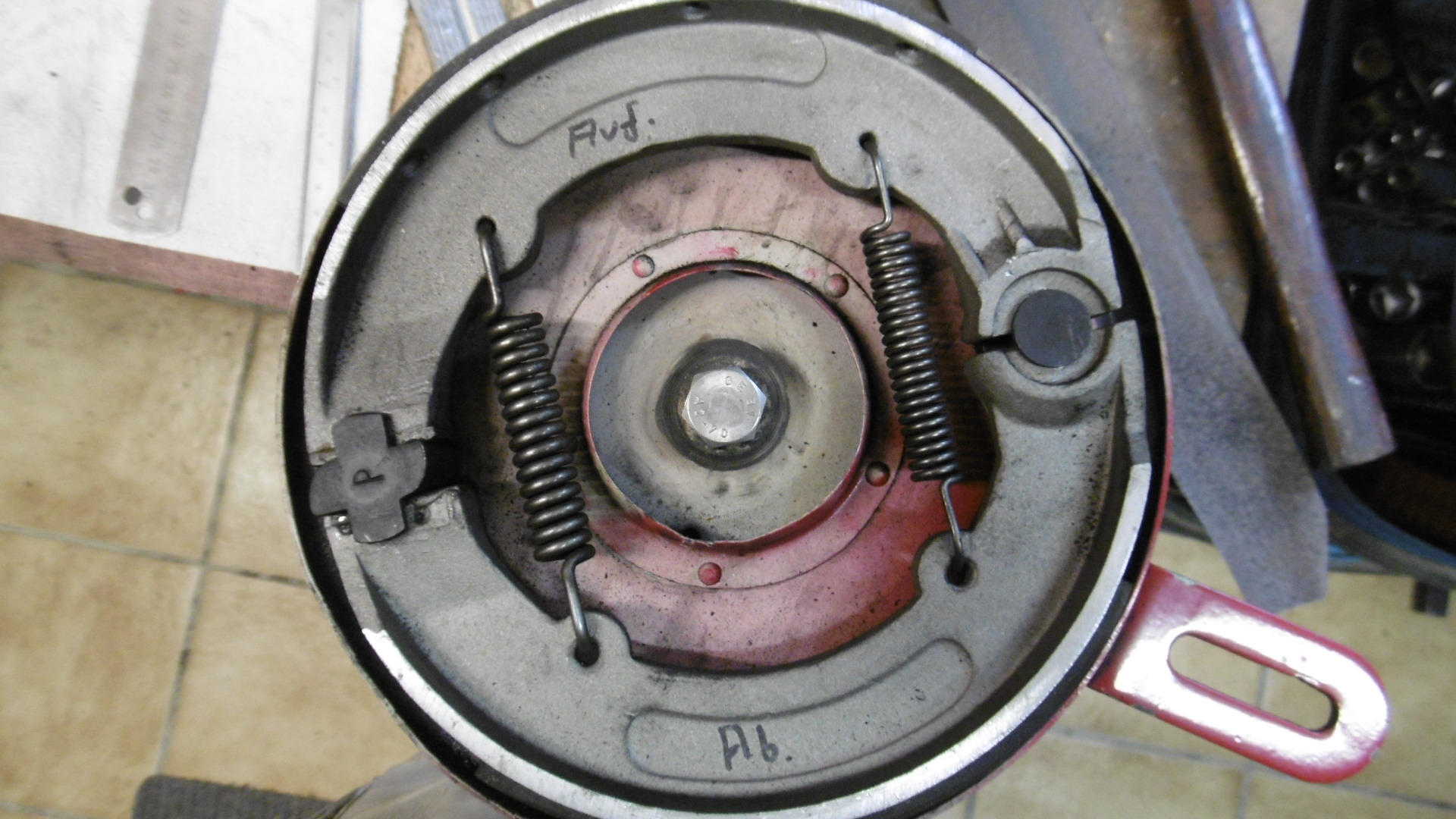

Zitat von Spaetlese am 4. April 2026, 15:23:35 UhrHallo Freunde,
ich habe gerade das Hinterrad ausgebaut für einen neuen Reifen und habe folgende Frage:
Die Bremse hinten ist gerade nicht die Beste und ich habe jetzt den auf -und ablaufenden Backen
bearbeitet, ist die starke Feder für die B-Backen an dem Bremsschlüssel so richtig?
Vielen Dank und frohe Ostern
Werner
Hallo Freunde,
Werner
Hochgeladene Dateien:Zitat von guzzimigo am 5. April 2026, 11:53:42 UhrHallo Werner,
laut Ersatzteil Katalog sind beide gleich.
Würde es genau so machen wie du.
Gruß Migo
Hallo Werner,
Gruß Migo
