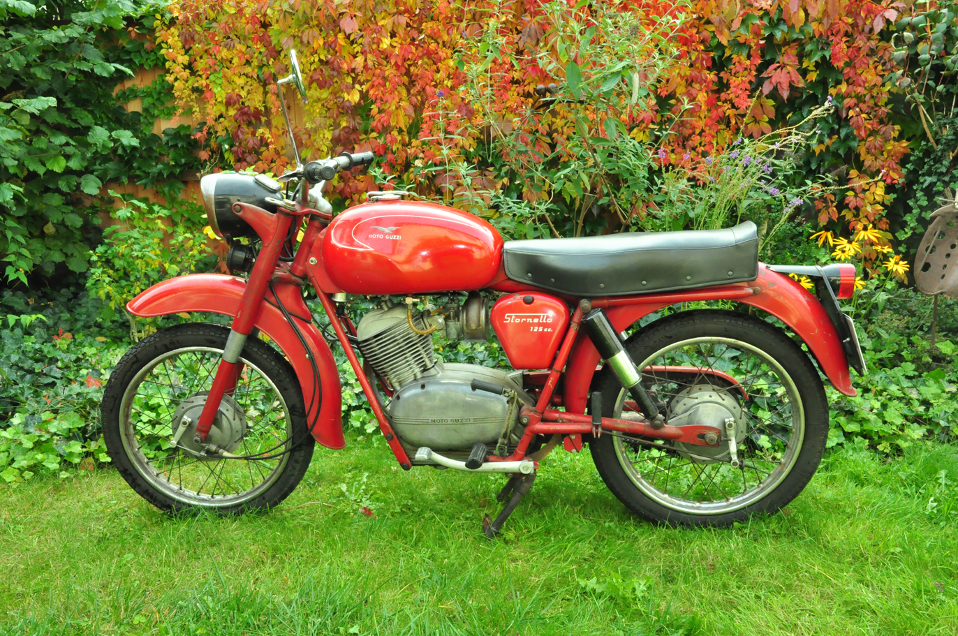

Zitat von Fuchs am 20. August 2024, 14:19:18 UhrVor kurzem habe ich eine Stornello 125, Baujahr 1965 bekommen. Gemeinsam mit einem Freund haben wir sie erfolgreich zum Laufen gebracht. Allerdings haben wir noch einige Probleme mit der Elektrik.

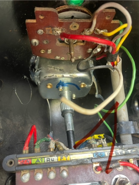

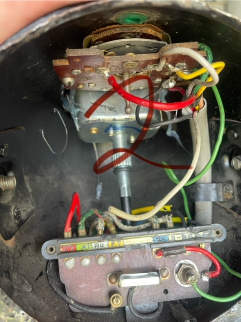

Foto 1 und 2 zeigen den Schalter in der Frontleuchte. Ein weißes Kabel im Vordergrund vor dem Tacho ist abgerissen und wir können keine Stelle am Schalter erkennen, wo das hingehört. Eine Schalterbelegung der einzelnen Lötstellen mit den dazugehörigen Kabeln wäre für uns sehr hilfreich. Ein Foto von einem komplett belegten Schalter hilft natürlich auch sehr.
Die Funktion dieses Kabels scheint eine geschaltete Masse zu sein, deren Funktion sich uns aber nicht erschließt.
Die Schaltstellungen des Schalters sind ebenfalls unbekannt und das Ziehen des Zündschlüssels schaltet den Motor auch nicht aus.
Also jede Art von Beschreibung rund um diesen Schalter wird gebraucht und würde uns sehr helfen.

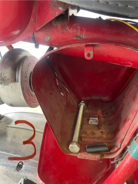

Foto 3 zeigt das leere Batteriegehäuse. Welche Funktionen unterstützt überhaupt die Batterie.

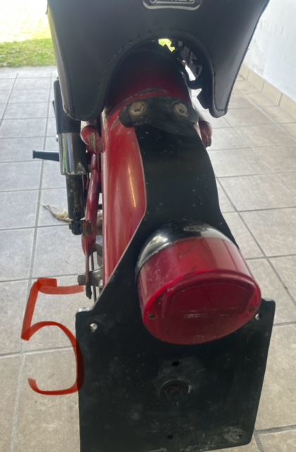

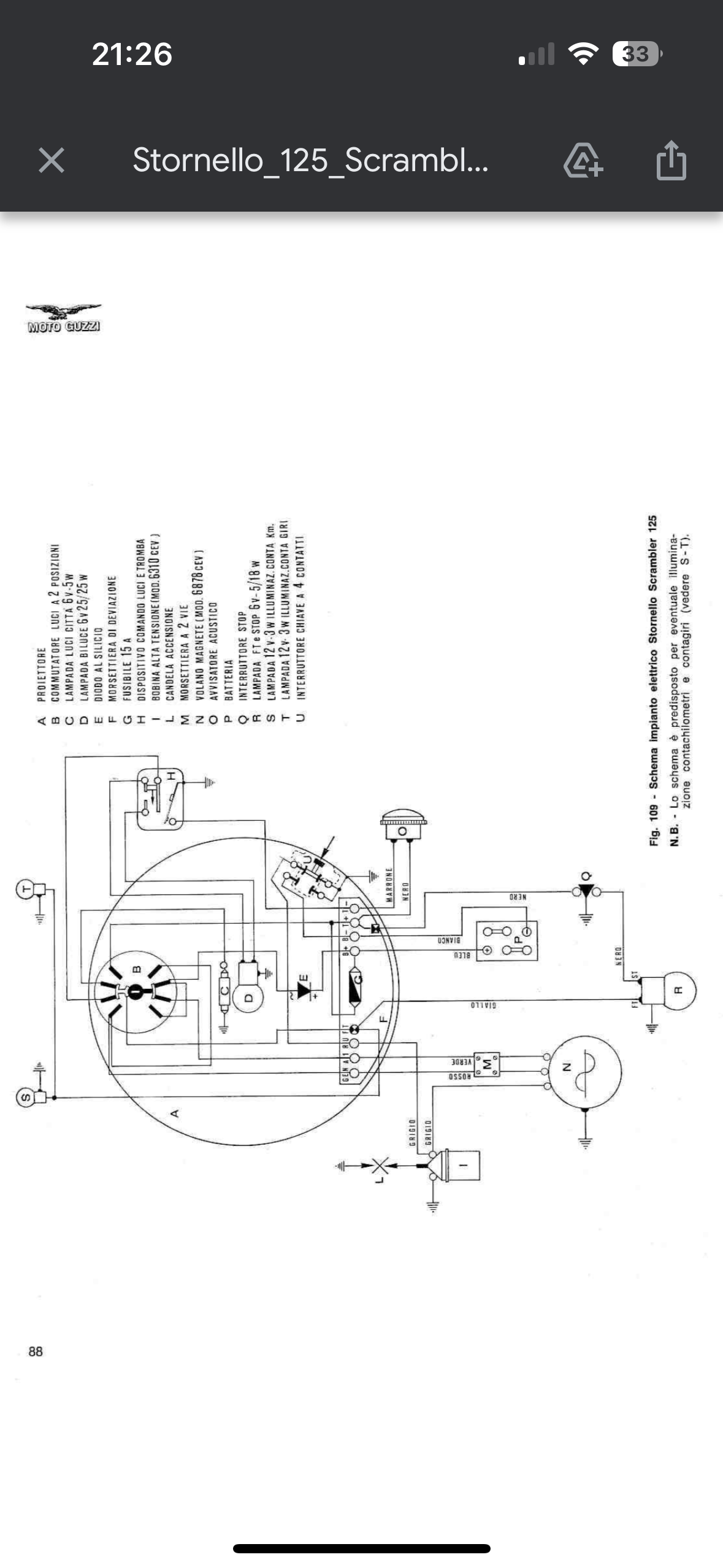

Der Scheinwerfer funktioniert bei laufendem Motor auf Wechselspannung prima, aber weder das Rück- noch das Bremslicht Foto 5 funktionieren.

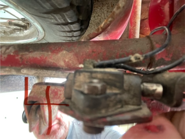

Foto 4 zeigt den Bremslichtschalter, der als Öffner funktioniert aber das Bremslicht nicht auslöst.

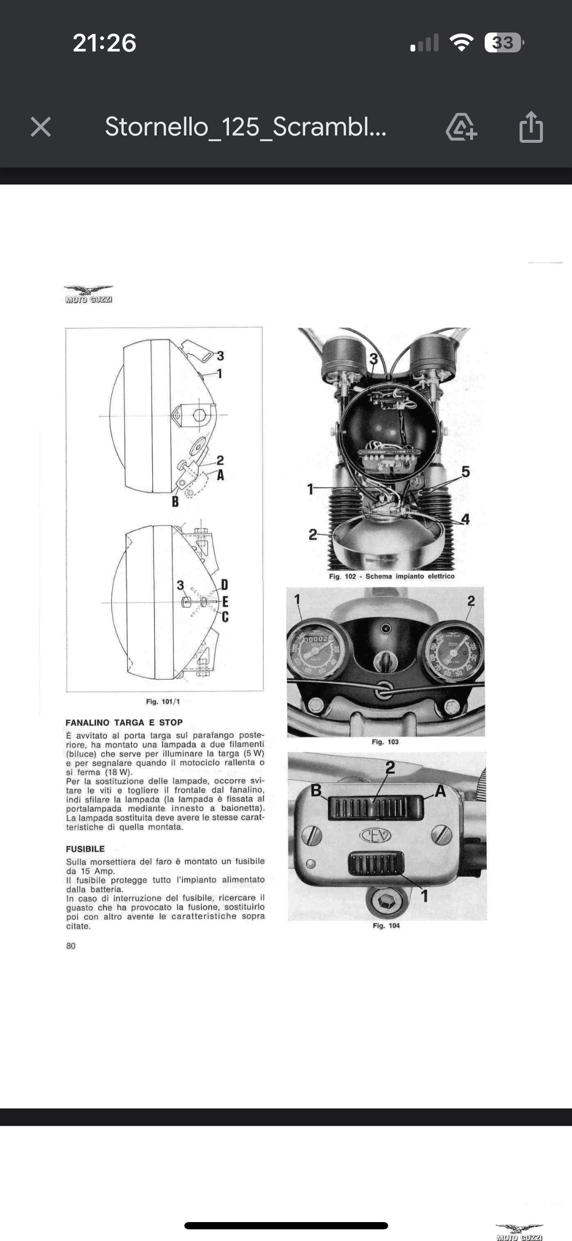

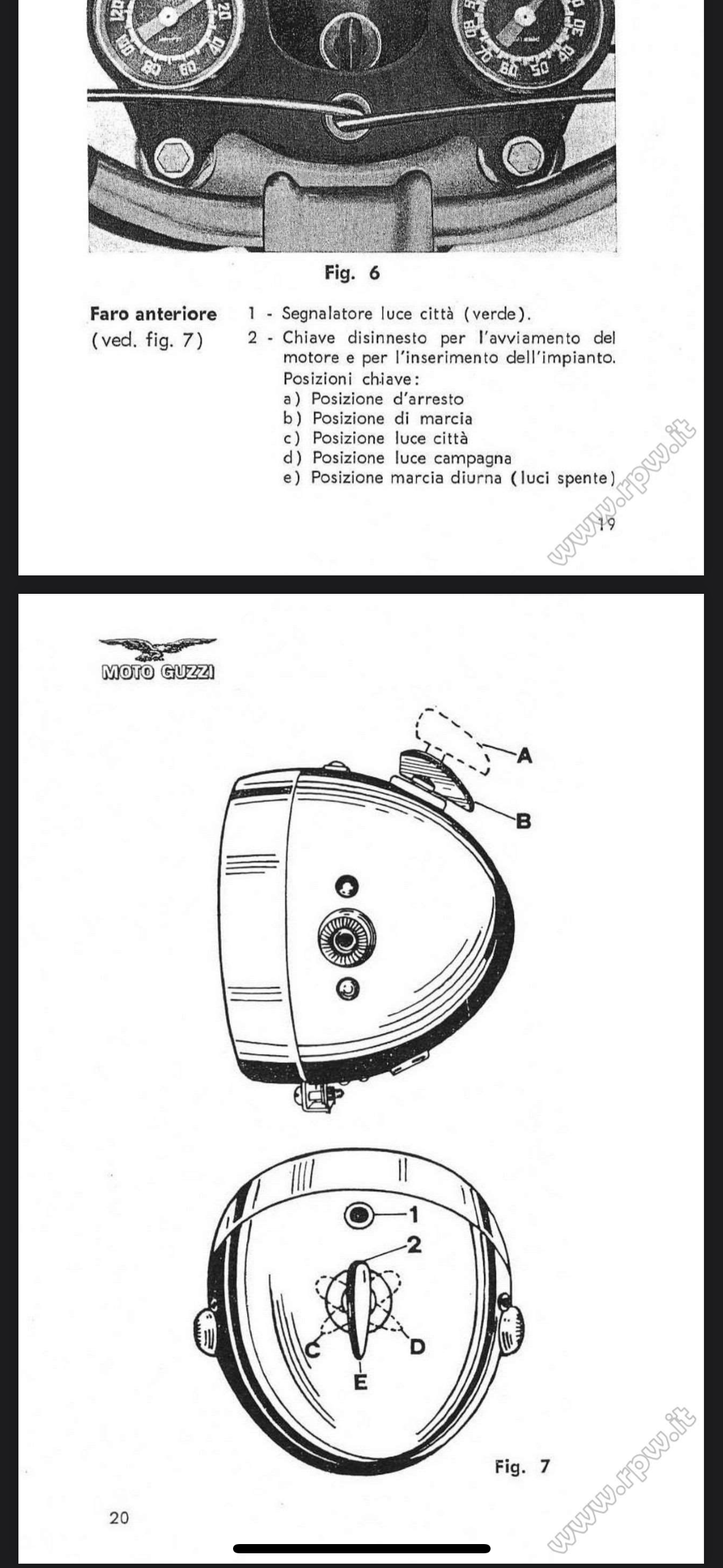

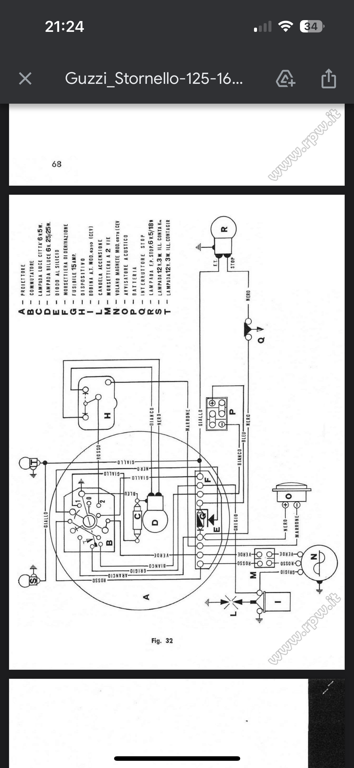

Hochgeladene Dateien:Zitat von Galletto1955 am 21. August 2024, 19:27:33 UhrHallo,
Hier wäre das Handbuch und das Werkstatthandbuch vielleicht hilft es euch. Falls nicht kann ich dir Fotos von meiner machen.
Batterie müsste eigentlich nur für das Standlicht sein.
Gruß Flo
