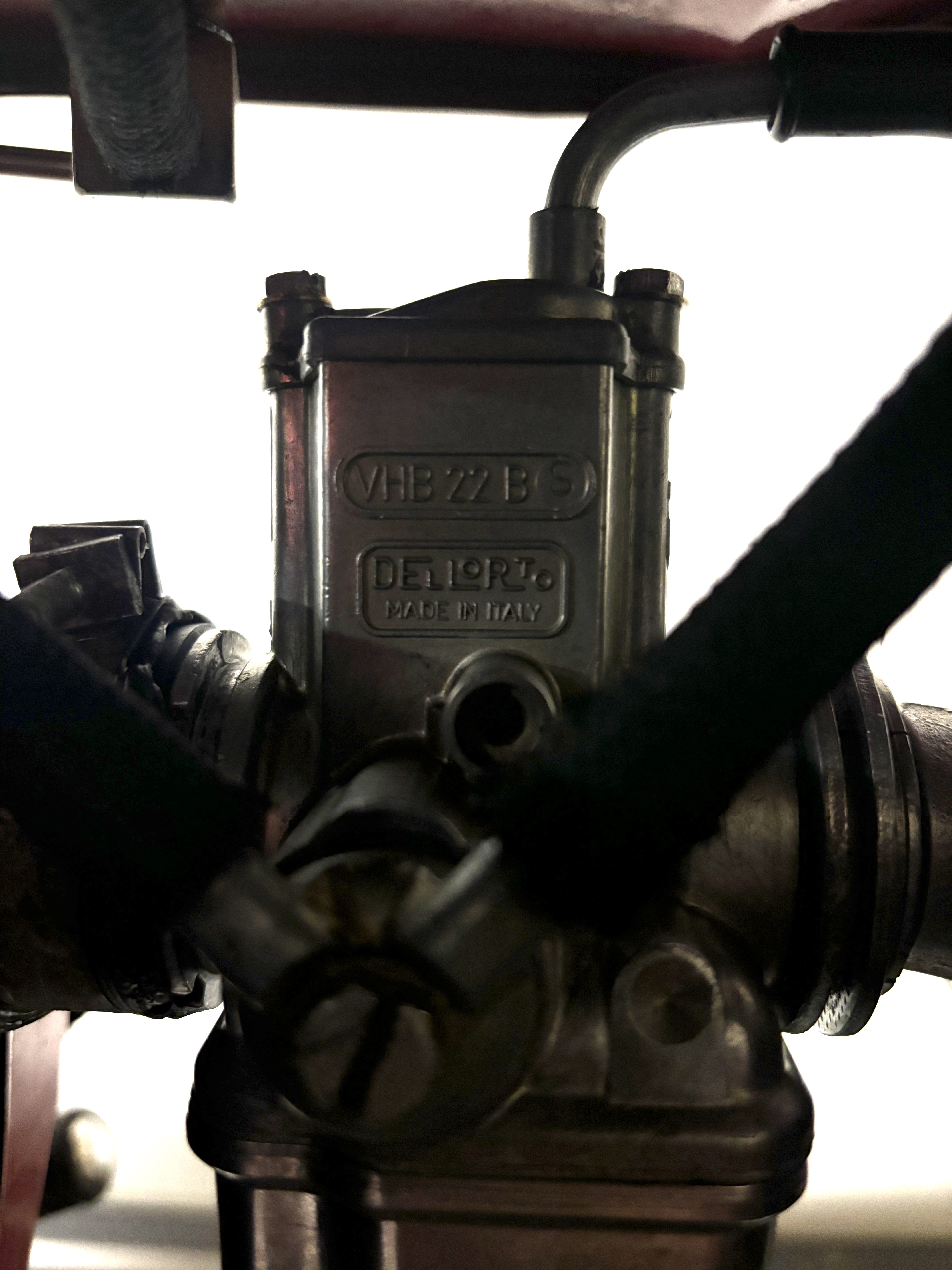

Zitat von Galletto1955 am 27. August 2024, 16:31:34 UhrHallo,
hab ein Problem mit dem Vergaser. Habe alles gereinigt und leider funktioniert es immer noch nicht. Ich habe folgendes Problem:
Laut Anleitung muss die Gemischschraube mindestens 3/4 Umdrehungen draussen sein doch bei mir ist die optimale Drehzahl also die höchste bei nur einer halben Umdrehung danach sinkt sie immer weiter ab. Wenn ich fahre und stehen bleiben muss geht sie immer aus und ohne leicht Gas geben geht sie auch nicht an aber mit ein bisschen Gas läuft sie sofort.
Wenn ich das Standgas erhöhe auf ca. 1800 dann funktioniert es aber das ist doch viel zu hoch.
Hätte von euch jemand eine Idee an was das liegen könnte oder was ich noch versuchen kann?
Bin vor dem einstellen ca 10 min gefahren.
Vergaser Dellort VHB 22 BS
gruß
Flo

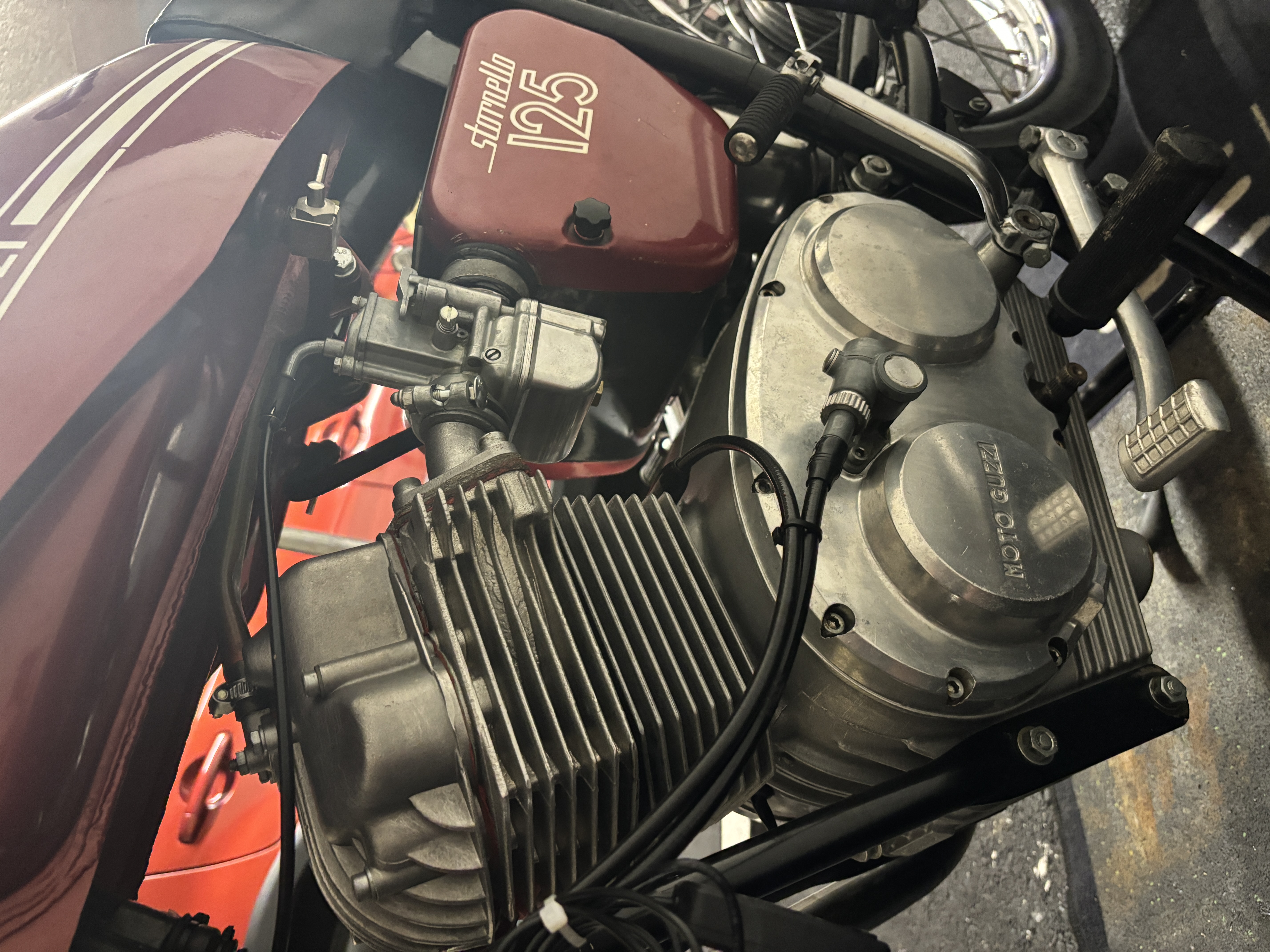

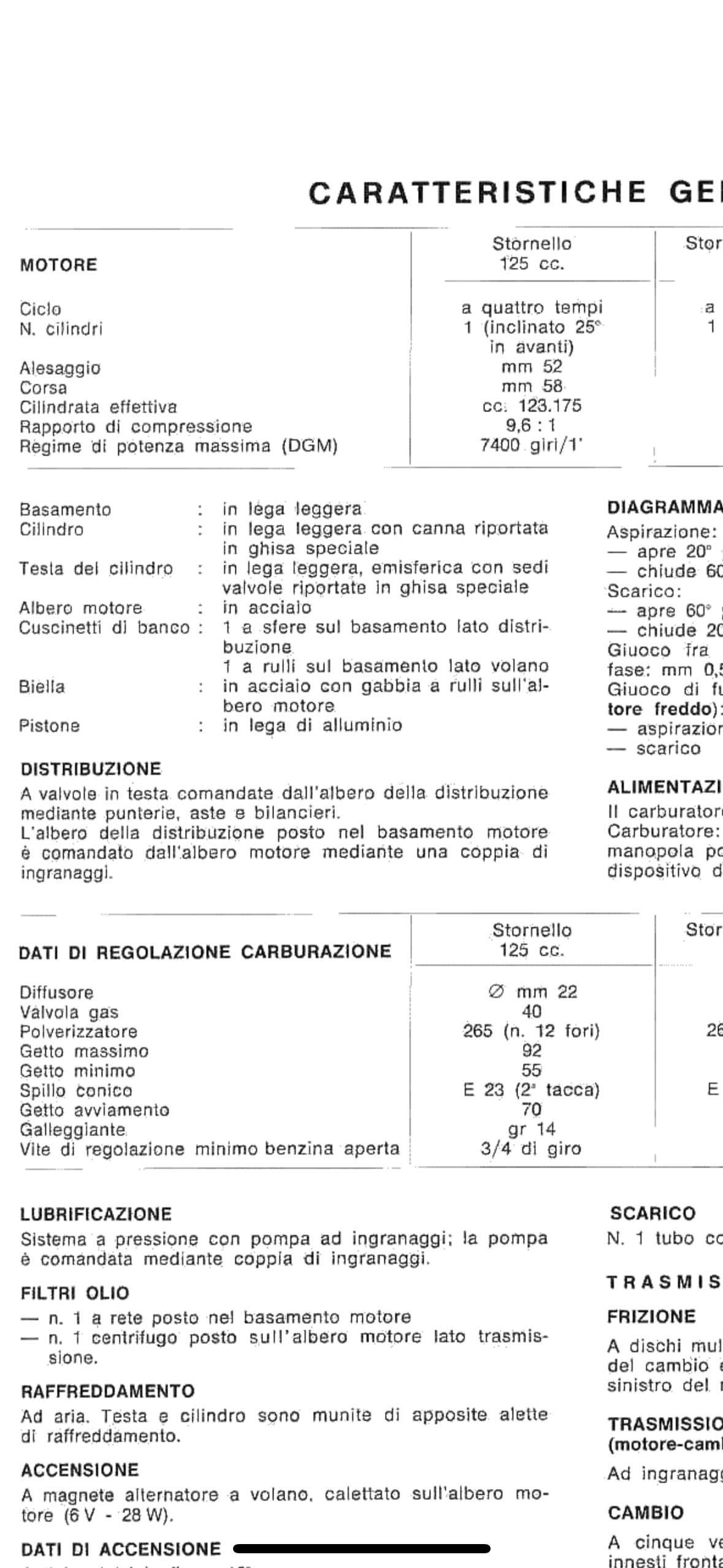

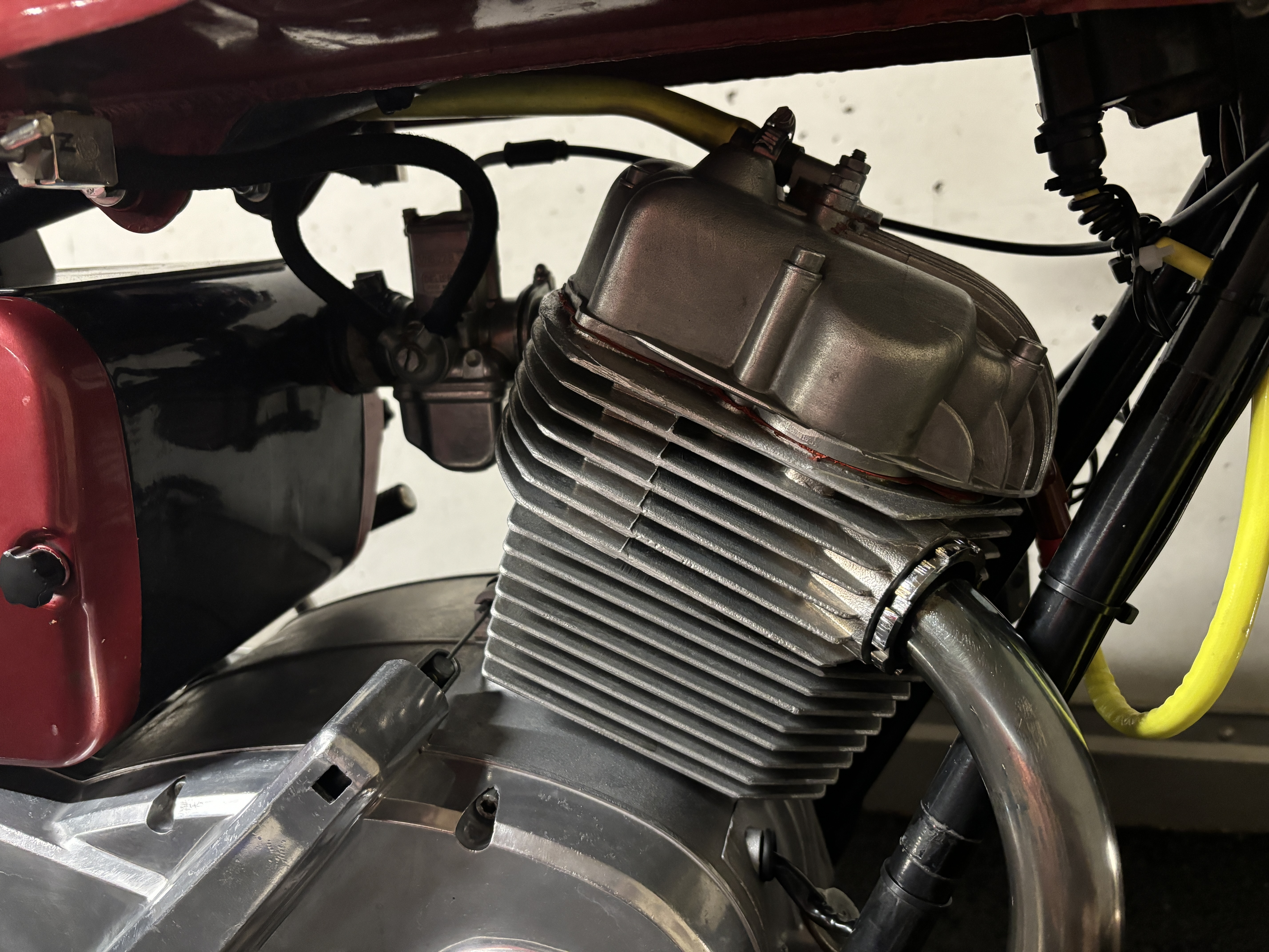

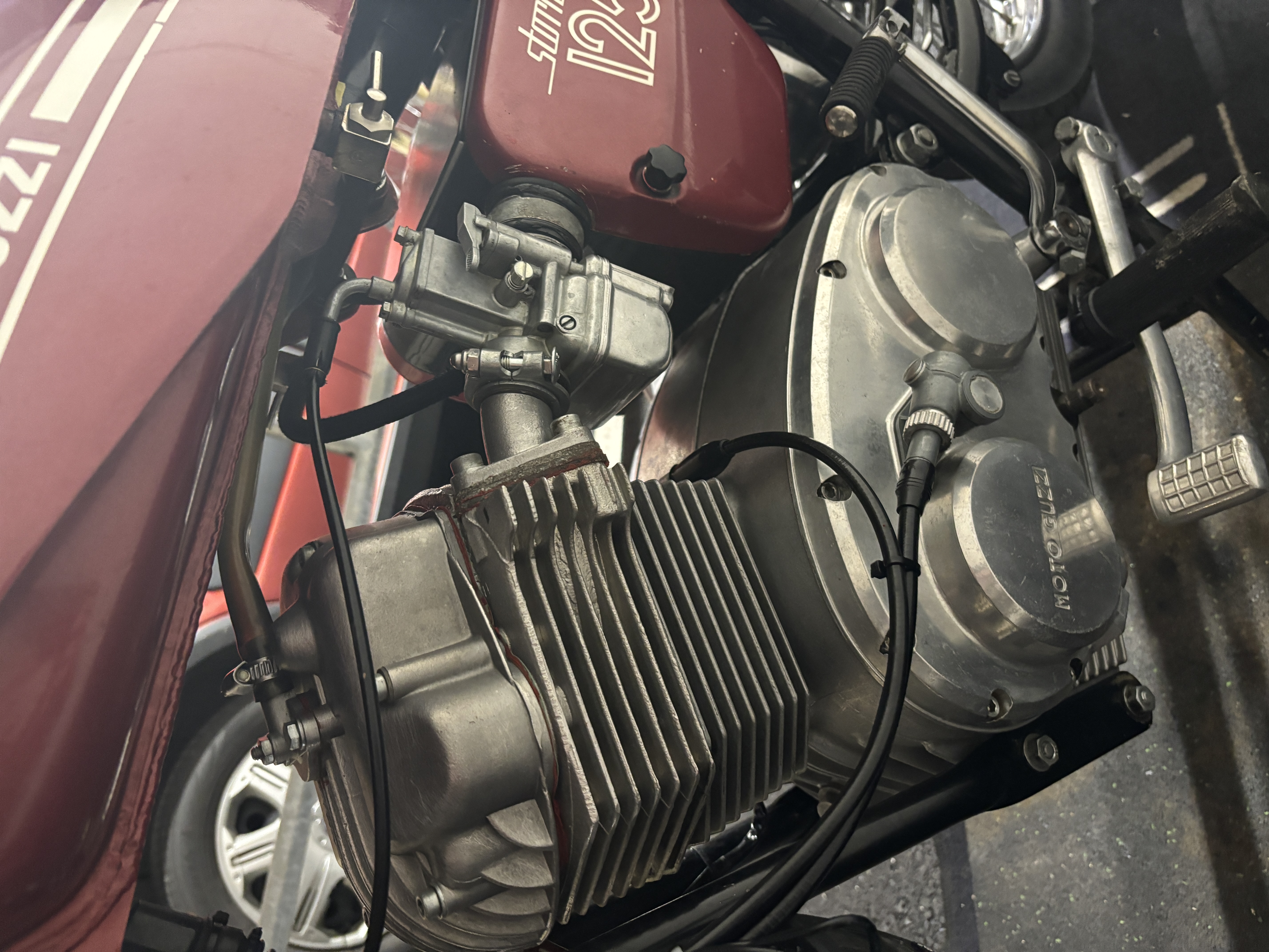

Zitat von Rolo am 8. September 2024, 18:27:16 UhrServus Flo,
liste doch mal den Düsensatz, der verbaut ist, genau auf. Es geht um eine 125 cc tourismo mit einem 22er Dellortho ?
Mach doch mal ein Bild vom Motor. Ich habe da eine Vermutung.....
Die 125 Sport hat den 22er Dellortho und einen anderen Kolben mit einem anderen Zylinderkopf...
vG Rolf
Servus Flo,
vG Rolf
Zitat von Galletto1955 am 8. September 2024, 21:34:24 UhrHallo, danke für die hilfe.
Motornummer beginnt mi ST.
Habe Fotos vom Motor und der Düsen aus der Betriebsanleitung die ich berbaut habe und diese waren auch vorher im Vergaser. Was würdest du vermuten?
Lg Flo
