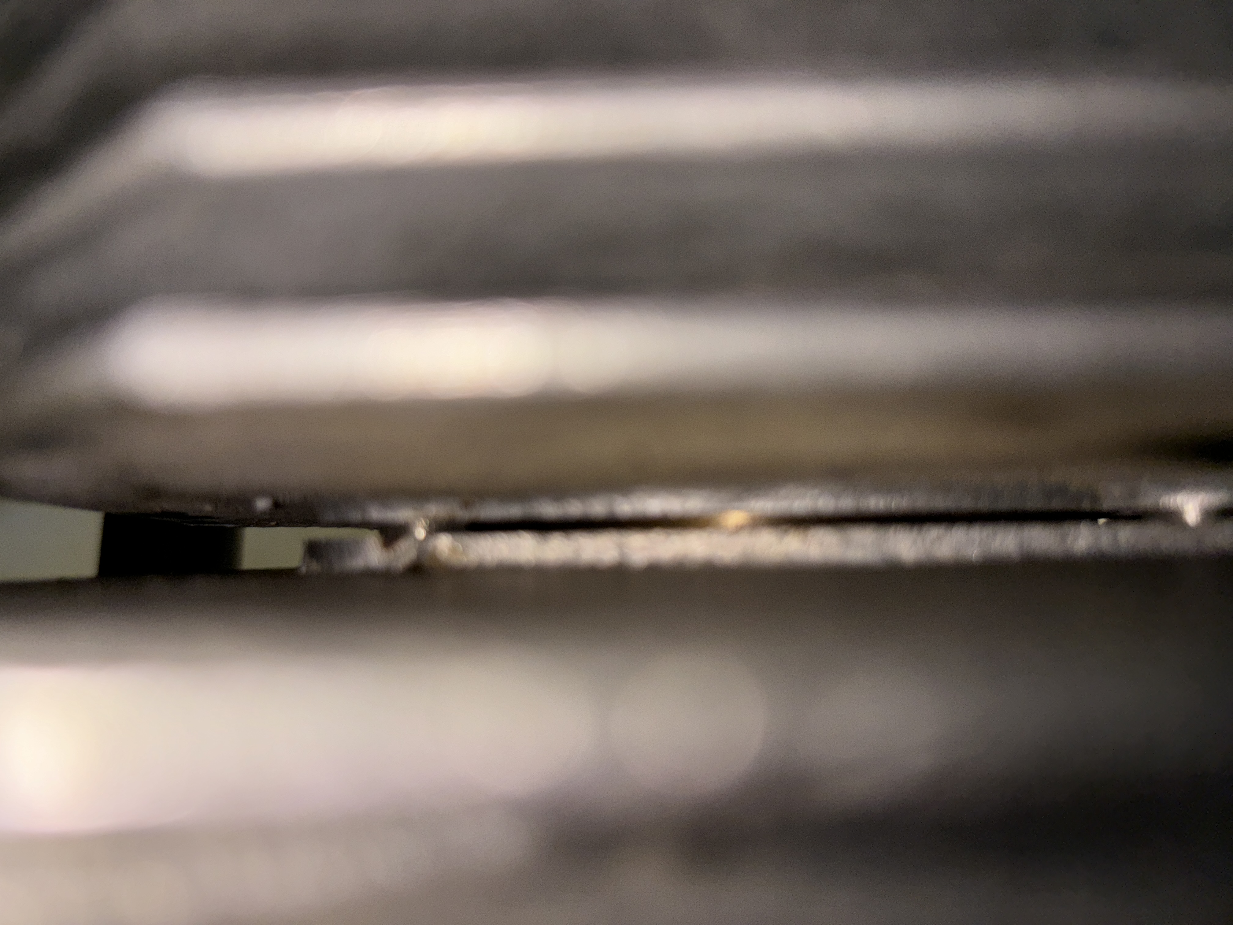

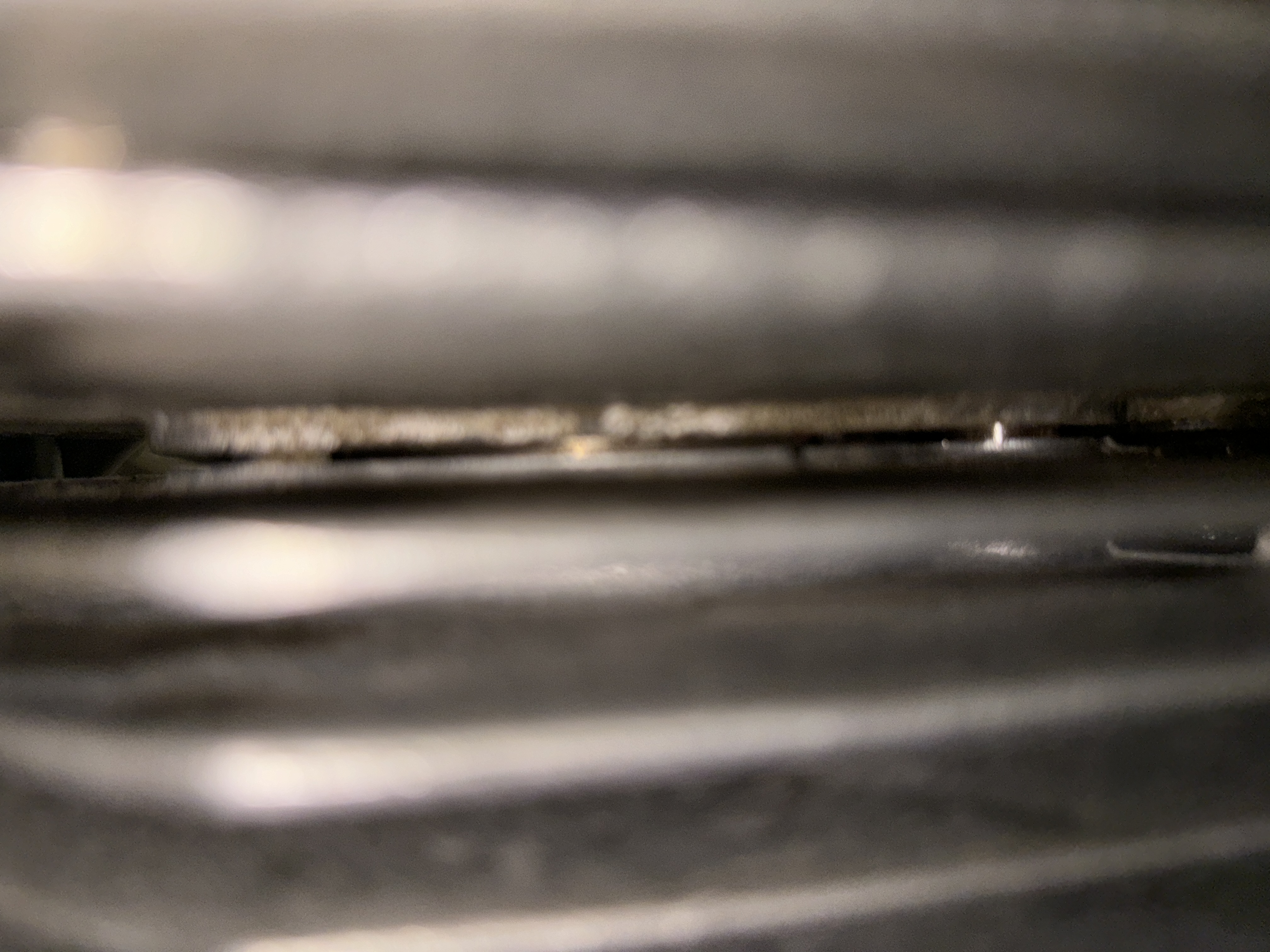

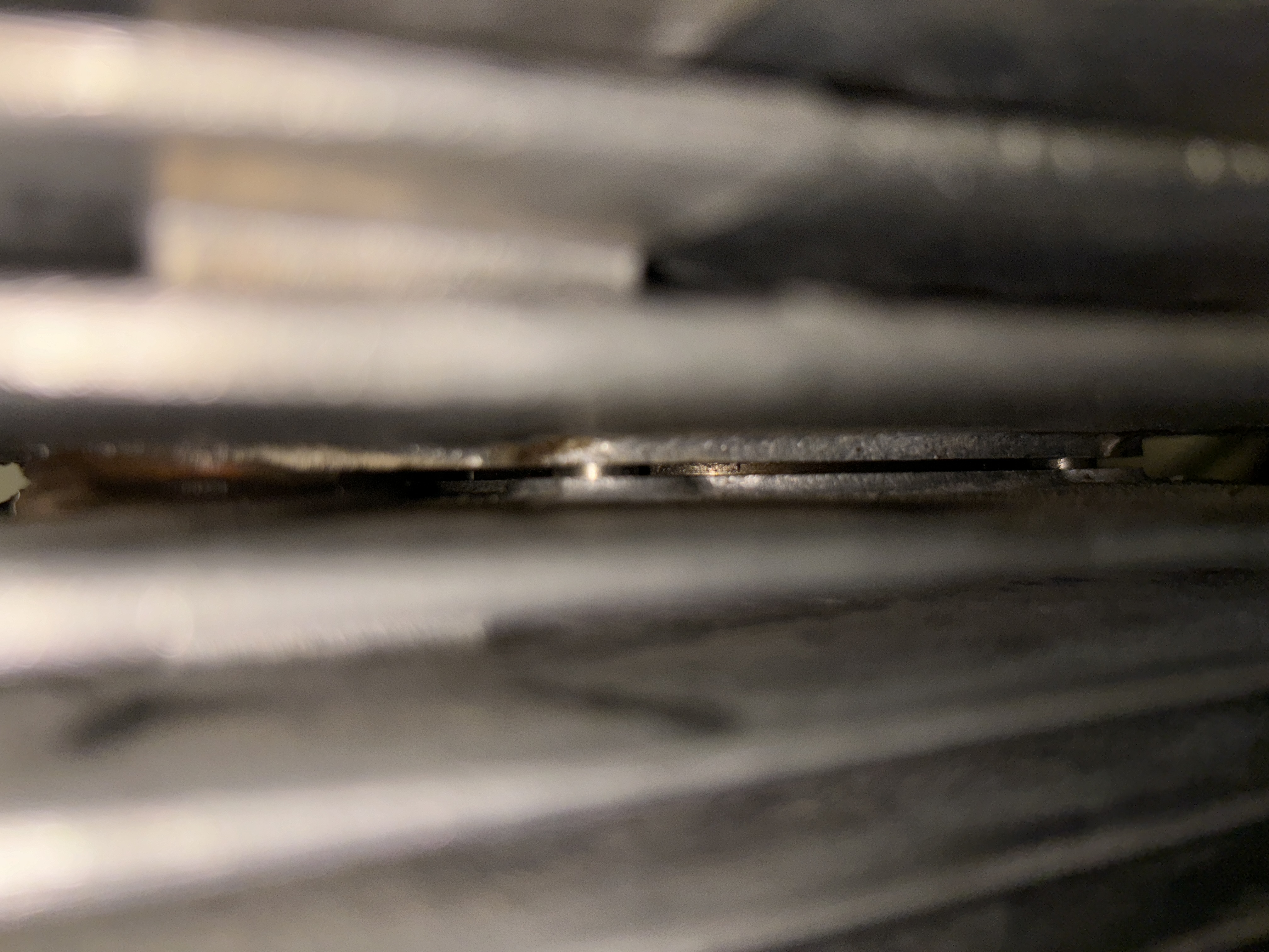

Zitat von Galletto1955 am 9. September 2024, 13:04:47 UhrHallo, hab noch eine Frage.
Ist dieser Spalt am Zylinderkopf normal?

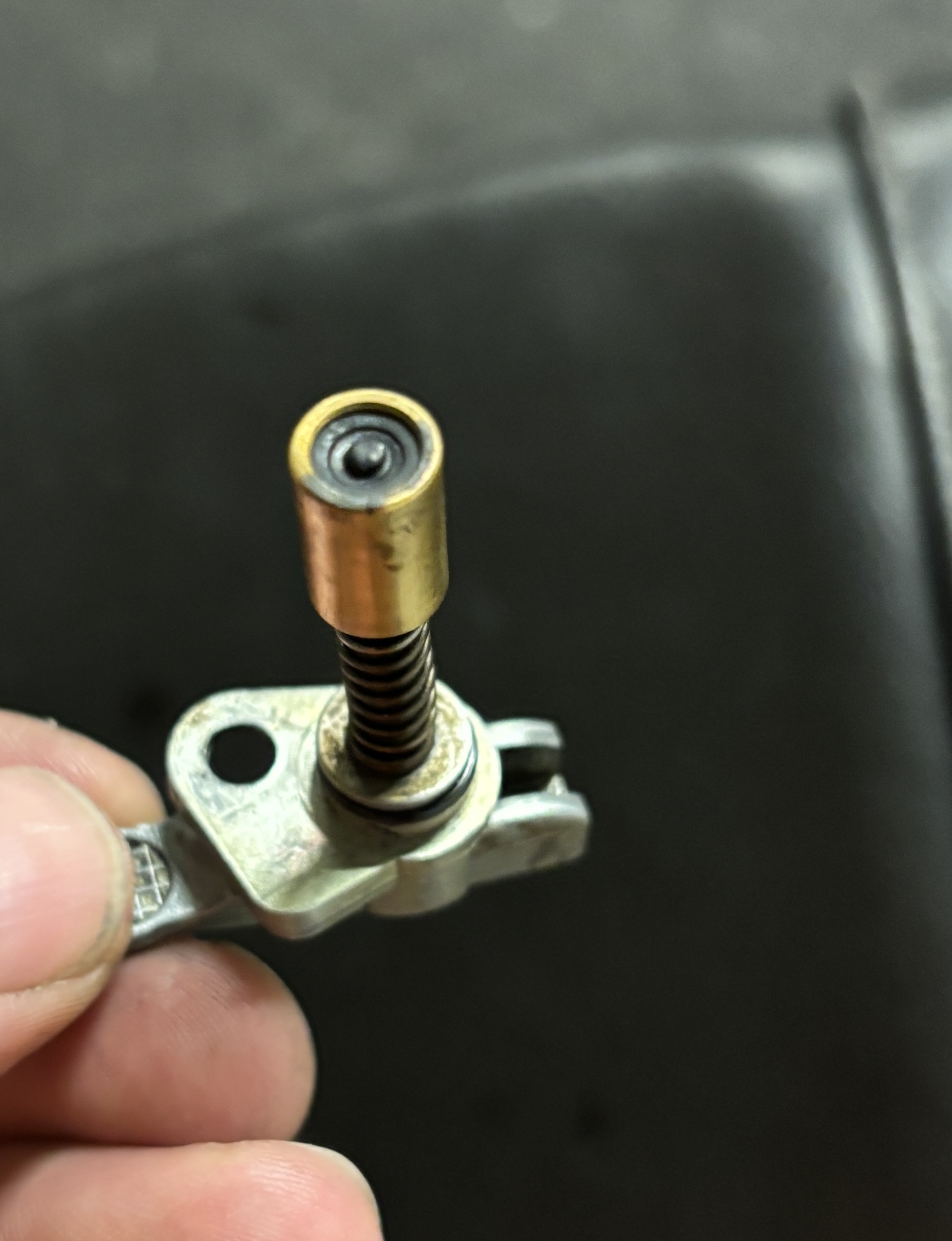

Zitat von Galletto1955 am 9. September 2024, 19:45:25 UhrHallo,
Ja habe bereits alle Düsen und die Nadel erneuert. Leider ist das problem immer noch da.
Habe jetzt aber in einem anderen Forum gelesen das eventuell die Gummidichtung am Chokekolbe nicht mehr richtig abdichtet. Werde es morgen mal versuchen sie umzudrehen.
Zitat von Rolo am 10. September 2024, 6:36:03 UhrHallo Flo,
ok, der Chokekolben gehört mal erneuert.
Jetzt würde ich bei der Zünanlage weiter machen. Wenn die Fliehkrafverstellung
fest ist, dann steht der Motor im Standgas evtl. auf Vorzündung und der Motor geht aus.
Wie sieht es mit dem Ventilspiel aus ?
vG Rolf
P.S. hast Du eigentlich ein ordentliches Reparaturhandbuch ?
( Zündung und Motor allgemein ?)
Hallo Flo,
vG Rolf
